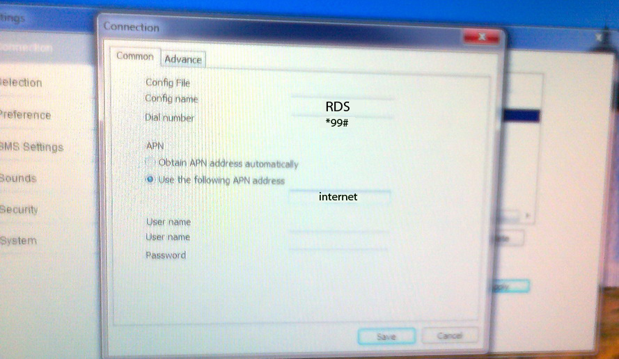

Ce stick ai ZTE sau Huawei ?
In principiu dupa ce instalezi programul de pe stick, la unele modele trebuie setat la :
Connection -> Dial Number -> *99#
si la APN -> Use the following APN adress -> internet
Si binenteles trebuie sa ai semnal.

Stickul este de fapt in reteaua Digi Net Mobil (7,2) scrie pe el :)
HSUPA USB stick -Model MF 110 --ZTE Corporation
Eu am mai folosit Laptopul cu stick orange si mergea dar pe cel Vodafon nu-l "recunostea" :-? .....cu asta nu merge cu totul ca se inverzeste cand il cuplez .
